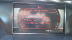

    Подскажите, пожалуйста, где найти пункт Oil Level ?
    У меня по кнопке Car открываются следующие пункты
    1ый экран
    2ой экран
    Информация про масло есть только в пункте Service interval display

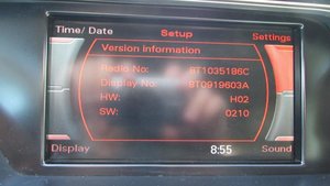

    Версии прошивок
    Не знаю сколько и каких должно быть пунктов меню, но интуиция подсказывает что настроек должно быть больше :). Подскажите может нужно обновить прошивку или где найти дополнительные настройки? (например, где настроить маленький экранчик, который между тахометром и спидометром)

  4. dani1a
    dani1a Участник форума
    3 июл 2013
    193
    A4/B8 2.0 TDI 08г.
    И как понимать данную информацию?
    Пригнали авто из Германии, пробег 99тыс
    Последнее ТО было на 89тыс (сервисная книга есть)
    Авто лизинговое
