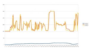

    Iskander 16, я бы на твоем месте попробовал снять логи работы двигателя во время разгона с помощью vcds.
    В моем двигателе например есть такие переменные:
    Charge air pressure specified value - давление наддува ожидаемое контроллером
    Charge air pressure; actual value - давление наддува измеренное
    Сохраняешь логи по этим переменным, вставляешь все в Exel, строишь графики и видишь насколько хорошо отрабатывает управление турбиной.
    Что-то вроде этого получится:
    Синяя линия - скорость,
    Красная линия - измеренное значение наддува
    Желтая - заказанное значение наддува
