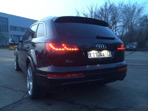

  13. Вадос1
    Вадос1 Завсегдатай
    30 сен 2013
    672
    Q7
    Я правильно понял? Фонари такие!
    На твоем фанаре при кручены обманки, скорее всего обманка сгорела( она в железной коробочке) разбери этот коробок там сопротивление!!! Поменяй сопротивление !
