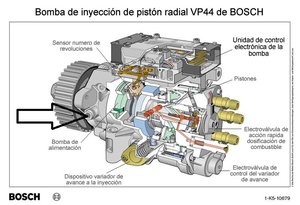

    проблема на 50 центов!!! открути технологическую заглушку. там торкс. большой. на заглушке резиновое кольцо. замени его. и будет тебе счастье. ни ты первый. можешь под кольцо подмотать ленту-ФУ. если нет подходящего колечка.

    20 мин работы.заменить зту резинку.было у людей.
    весь ремкомплект менять - -- геморой. с разборкой насоса.

    для самообразования))) красный круг это тот самый болт технологической заглушки! который прижимает ромбовидную шайбу к корпусу тнвд а под шайбой еще и уплотнительное колечко которое и сопливит у многих...( убираешь робовидную шайбу и вкручиваешь болт до упора, так фиксируется вал тнвд, при снятии самого тнвд (это для самообразования) но я сомневаюсь в течи именно в этом болте, хотя не исключаю! а теч конкретная из под мозгов указано красной линией) я так понимаю к заглушке не добратьсЯ без снятия коллектора и клапана егр? или я не прав?

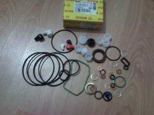

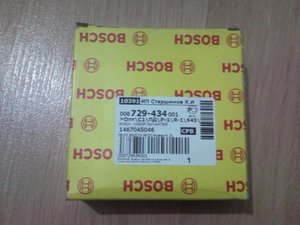

    Allroad 2.5 AKE
    изучай и заказывай на здоровье... файл не мой, делал Сергей с форума
