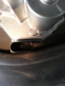

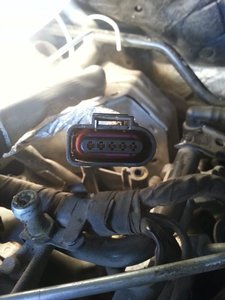

    Купил я 2 шт - 059 129 086 M, поставил привода. Начал подключать и офигел, на старых вариантах распиновка 5 штыков, а на новом 4. Что делать ?
    Кстати по вину не пробивался этот номер для CASA, а только для BUG.
    Ещё вопрос в комплекте должны быть тяги или их нужно докупить отдельно?
    P.S. машинка стоит уже 3 неделю =( Кататься хочуууууу....летооооо =)

    #12 Zzverdvd, 10 июн 2013
    Вот фото:

    Я чёт понять не могу, столько тем про впускные сервоприводы, а как другие то меняли привода на двигатель CASA? Если у старых идёт 5 а на новых 4 распиновка. Должны же были столкнуться с этой проблемой, по идее должен быть переходник с завода, если производитель взамен старого 059129086K выпускает новое 059129086M и меняет электрическое подключение.

    наоборот, на старых было 4, на новых 5. Вам пришел привод для старых двигателей.

    1) Они точно новые на них стоит дата январь 2013 даже время 08:16. Так что на старых 5 пин, а на новых 4.

    По пинам понял, что для двигателей BUG идёт 4 разпиновка, а для CASA 5. Единственное, чего понять не могу почему Exist не даёт под старые номера вообще ни какой информации. Как будто выпуск их закончился, а аналога нет. Единственное, показывает CASA 1+2, типа только в сборе. Получается сломалась тяга или привод => покупай всё в сборе впускные - это же полный бред.

    Они новые по дате выпуска, но для старого двигателя - на двигателе BUG - 4 контакта, на двигателе C*** - 5 контактов - посмотрите в справочнике чтобы не спорить.
