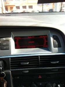

    экранчик у меня там стоит не большой обычный не цветной а просто такой подсветкой воспроизводит только с/д)
    ну так вот хочу поставить туда такой экран что бы и навигация была и мп3 и цветной и всё такое)))):)

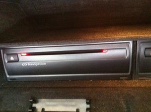

    У меня A6 avant с MMI basic plus со стрелочной навигацией для европы,

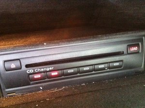

    также в бардачке имеются 2 чейджера, один для навигации, второй на 6 дисков с возможностью воспроизводить MP3. Есть блютуз для телефона и в подлокотнике калоша, вроде как универсальная, читал где то, что надо покупать переходник под конкретный телефон. Руль с управлением магнитолой.

    то есть ты думаешь такой вариант как описал индиго должен мне подойти?!)) ведь этот китайский экран меняет всю мультимедийную систему так?) извини я не очень в этом(
    а у меня ведь ММИ не 3G Наверное ((((
    А есть возможность научить его читать Mp3 хотя бы...а то у меня только сд(

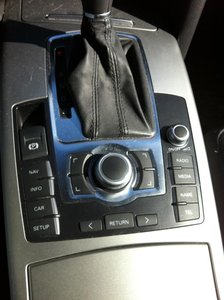

    Но кнопки NAVI и TEL есть а как к ним что подключить незнаю.

    У вас в бардачке один чейджер? Может разница в годах? По идее если поменять чейнджер на такой как у меня то все должно получиться с mp3, надо только уточнить возможно это с технической точки зрения, попробуйте позвонить в ауди плюс, там по общению народ вроде адекватный, может подскажут чего...

    У меня в бардачке стоит штуковина но на ней написано CD а ценджера там нет(
    я вот думаю раз у меня есть кнопки нави и телефон. то есть я заменю этот мой СD на такой как у Вас к примеру, то у меня тоже появится эта стрелочная навигация и мп3?!)) я тут недавно заходил в магазин с этими головными устройствами говорят можно заменить экран на хороший с навигацией сенсорный и со всем остальным...но экран не будет отображать информацию с борт компьютера(
