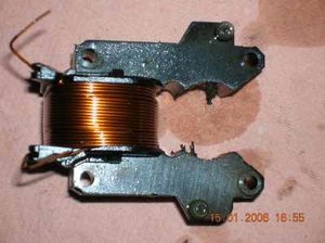

    Регулятор подачи топлива - это мозги ТНВД?
    И что такое потенциометр перемещения регулирующего золотника
