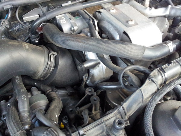

    Вчера завоняло опять ...
    Но цирк продолжается - раньше вонь шла минут 5, теперь все действо заняло 30 секунд где-то.
    Причем завоняло на горячую.
    Датчик температуры хладагента показывал в этот момент 96.3 градусов.
    Теперь фото.
    Непонятно почему подающая магистраль в турбину в масле - черная часть патрубка. Как туда масло попало - через резину (материал из которого сделана изгибающаяся часть) ?
    Есть мысль поменять эту трубку полностью или ограничиться промывкой - кто-нибудь делал такое ?
    Остальное в чистоте.
    На фото другом - воздушный патрубок запотевший.
    Впускные коллектора отсутствуют. Так как эта проблема решена.

    Не там сморишь .... коротыша посмотри... сухой?
  10. Alex2509
    Alex2509 Живу я здесь
    16 окт 2011
    3.602
    Q7
    Масло через "обжим" на патрубке сочится.......это нормально... просто замой и забей

    Маслоподающий шланг на турбину - заменить.
    Остальное в норме.

    Выходной патрубок с турбины.
    Длина около 10 см.

    "Выходной патрубок с турбины.
    Длина около 10 см." Именно он!
    Из-за него и попахивает время от времени там выпуск рядом а он у тебя на 95% точно весь в масле .... я же сразу написал доехай до сервиса любого толкового :) делов то на час-два
    Да нафига его менять :) нужно замыть и посмотреть ему может масло меняли в прошлый раз и с фильтра капнули и не замыли (забили) а может и на самом деле по обжиму травит чуть-чуть .... ну раз уже купили тогда уж менять

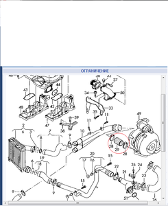

    Пока жду з/ч, решил узнать это коротыш ?
  20. Alex2509
    16 окт 2011
    3.602
    Q7
    До сервисов ты ехать как я понимаю не хочешь :) .... вот он
