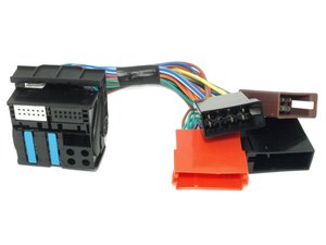

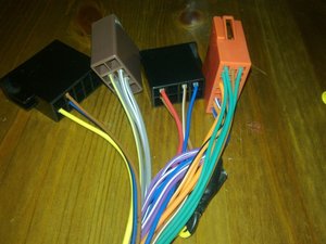

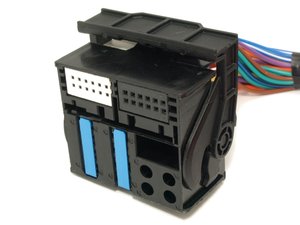

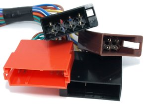

    Приобрел магнитолу Audi A4 B7 8E Radio Concert MP3 Gen.3 кат. номерок 8E0035186, дополнительно взял кабель переходник как на фото. Попробовал все подключить....... результат нулевой. Магнитола даже не включилась. При подключении у меня в штатной проводке всего 3 разъема (два черных и коричневый), красный у меня к чему подключать. Скажите в чем ошибка подключения....?

    а подключен ли на +12 вольт провод SENSE?
    у меня было так же, в переходнике этот провод был в воздухе, его нужно подключить на +12 вольт
    а вообще почитай мой отчёт по установке концерта вместо симфонии, может что-то новое узнаешь, что окажется полезным
    http://www.drive2.ru/cars/audi/a4/a4_b6/zagr/journal/288230376152470849/#post
    p.s. а когда я по проводке все проблемы устранил, магнитола у меня всё-равно не хотела включаться, поменял предохранитель, который в магнитоле стоит сзади (хоть он был и целый) на новый и магнитола запела)

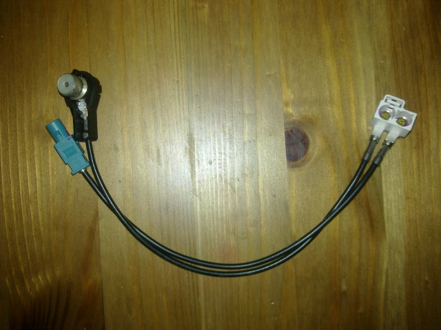

    по поводу антенны...
    к магнитоле предыдущей сколько кабелей антенных подключалось один или два (второй может быть с разъёмом FAKRA на конце, который вставляется в магнитолу)?
    так выглядит FAKRA разъём
    на фотке жёлтенький
    вообще не плохо бы посмотреть фотку со всеми подключенными кабелями к СТАРОЙ магнитоле
    просто у меня А4, у меня немного по-другому всё, а так наугад предпологать очень сложно

    в комплекте с основной фишкой шел и антенный переходник с моих 2-х на те что в магнитоле новой.... все встало как родное... завтра сделаю все фотки кабелей

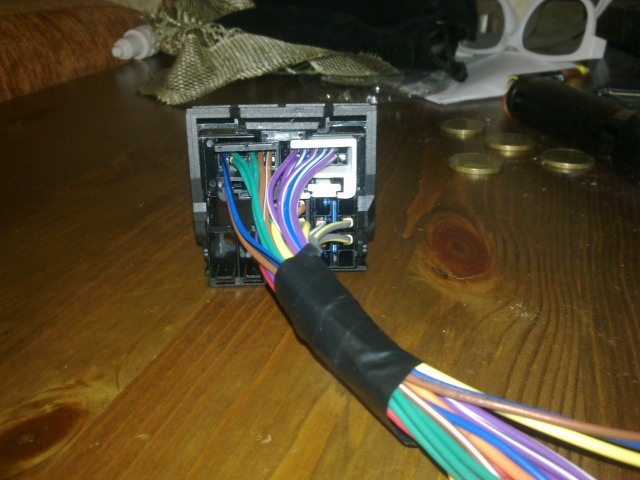

    вот фотки кабеля и антенного разъема

    по разъёмам, вроде всё правильно
    в антенный разъём со стороны машины оба кабеля подключены?

    по антенным кабелям все подключено! оба кабеля из штатной проводки через переходник к новой магнитоле!
