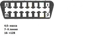

    Есть такая прога http://www.deniss.com.ua/content/6.html
    Подключаешь к разойму на самом насосе:Контакт 6 масса, Контакт 7 +12 вольт, Контакт 9 К-line и на адапторе.Разъём на ТНВД отключаешь и подсоединяешь к самим мозгам насоса,ЭБУ нам не нужен ,зажигание даже включать не нужно и стартером крутить не нужно.У меня работает через ЮСБ адаптер+виртуальный СОМ порт.
    С буквой А тоже от АФБ.Если уверен на 100% что он рабочий и без косяков то бери,но б/у в рабочем состоянии редкость,лучше отремонтировать свой.
