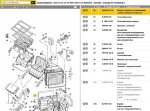

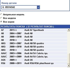

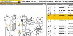

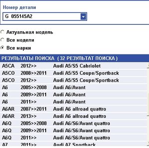

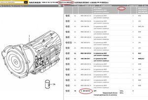

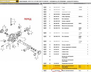

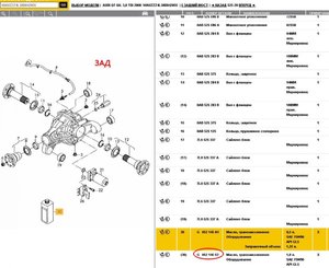

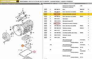

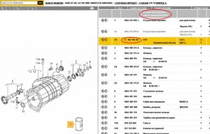

    Не старожил, но по вину проверил:

    Применимость (не путать с заменой одного на другое) в автомобилях:
