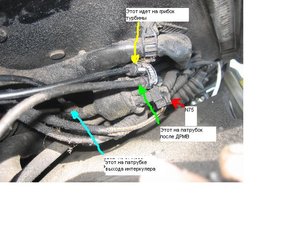

    Посмотрите подключение Н75 во вложении.Всели правильно?

    Перепроверил все трубки ,n75 проверил рабочий ,без питания продуваются верхние трубки,заводиш движек продуваются все три.Пару дырявых трубочек заколхозил,она дырявая была с маслоотделителя,вторая с клапанной на впускной патрубок.Снял еше 2 лога,после каждого лога была одна ошибка (575-Давление во впускном коллекторе)
    На турбине шток грибка без разборки не проверить,прошу совета куда дальше копать.

    Все три не продуваются никак.Дуется на закрытом клапане из кулера в фильтр и на открытом из кулера на турбу.Попробуй соединить напрямую трубки из кулера к турбе.Должна поехать,но клапан придется менять.

    ЕГОРka Это из вложения (Мы видим, что в обесточенном состояние воздух пройдет через 2 штуцера (отмечено зеленой линией), проверяем это ртом.
    ~Через VagCom запускаем тест исполнительных механизмов, а именно клапан N75. Он начнет щелкать, а вместе с этим будет открываться потом на 3 штуцер, иными словами когда на клапане есть напряжение продуваться должны 3 штуцера, когда нет напряжения - 2штуцера)
