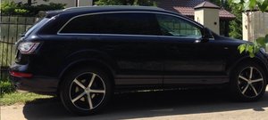

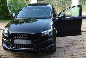

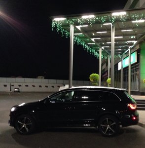

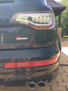

    Друзья, ну вот и я наконец-таки сделал рестайлинг + добавил немного стайлинга от тюнинговых ателье ABT и Nothelle.
    Огромная благодарность группе рестайлеров :hi: (те, кто был на передовой) и группе электроников :thumbup:
    Вот что получилось:
    Cпереди
    [​IMG] [​IMG] [​IMG]
    Сзади
    [​IMG][​IMG][​IMG]
    Спойлер
    В процессе
    [​IMG][​IMG]
    Фары адаптивные привозили в сборе из Польши новые.
    Полоски заказывал из Германии (4l0941061c и 4l0941062c), ждал 3 недели
    Задние фонари взял в Major
    Трубы ABT лежали в АЦ-Север
    Бампер и спойлер Nothelle брал у ребят из Пластиковой Линии (в основном работают с Porsche, но у них лежал обвес Nothelle на Q7).
    Юбку пришлось очень сильно подгонять под нижние фонари и дорабатывать под насадки ABT (насадок Nothelle в Москве не было на тот момент). В итоге с каждой стороны наращивали арки на 6,5 см изнутри (трубы Nothelle намного шире чем ABT)
    Решетку радиатора и всю мелочь для фар брал в Символе (доставляли около 3 недель).
    В птф поставил лампы Koito - свет действительно такого же цвета как у ксеноновых ламп
    Перед продажей в 2014 году машина выглядела так (передний бампер рестайлинг s-line, крышка багажника рестайлинг, диски оригинал audi exclusive r20 в два цвета, жидкое стекло):
