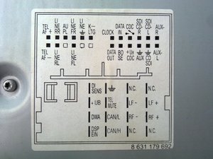

    Друзья, подскажите!
    У меня Audi A3 sportback 2007.
    Я подключил к штатной проводке 4х канальный усилок.
    Все замечательно работает, и задние динамики, и саб качает, HO...не смог найти в штатной проводке провод управления (REM)...соотведственно усилок работает постоянно. В магнитоле я его тоже не обнаружил (Audi concert)
    Кто знает, может быть специальная система тут работает, и по этому магнитола и усилок включаются без отдельного REM проводка???:shock:
  19. RasHen
    RasHen ErroR
    3 июл 2009
    8.426
    стиральная
    с проводком! смотри схему!!!
    а так еще и усилок каждый раз при включении булькает наверняка
  20. nIKITA525
    nIKITA525 Новичок
    24 янв 2013
    8
    A3 8PA
    #20 nIKITA525, 20 мар 2013
    Есть такое, усилок булькает.
    И схему смотрел, но не нашел ничего похожего на REM....может он как то по другому обозначается?
