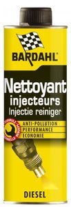

    Пока устроил промывку системы BARDHALем банка 2литра для промывки инжекторов! Отключил и ЗАБИЛ топливные трубки до фильтра(насос то прокачивающий на BAU!!!) две трубки от фильтра в банку и по шнурку смотрим цикловую и температуру топлива!
    Результат :почти"0", как на теплую подтраивало так и подтраивает, чуть-чуть возрасла цикловая 2,2-2,5
    Машина стала как овощь, слабо разгоняется, Валера (UTUG) я тебя понимаю:(:cry:
