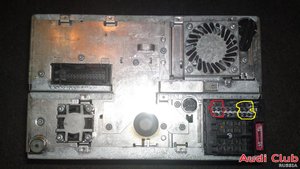

    Нарисуйте в паинте пож для чего там выхода с зади? и куда подключается чейнджер
    [​IMG][​IMG]

    Получилось подключить?
    У меня такае же магнитола (Audi Navigation Plus I).
    Мне подключили, но когда машину заводишь xCarlink не работает.
    Я думаю дело в контактах CD= на фишке, у меня на магнитоле, таких два, а в интернете вместо второго CD= на схемах "ENA".
    Может кто-нибудь знает что делать?
    Заранее благодарен.

    могу ошибаться (поэтому два контура) но разъем либо в красный либо в желтый контур вставляется
