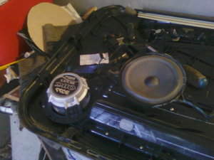

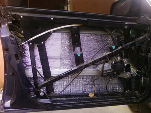

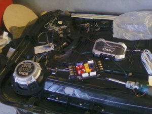

    Поставил на днях динамики.
    Всё встаёт абсолютно без каких-либо переделок. Мидбасы крепятся на 4 болта, там есть штатные крепления в пластике.
    Твиттеры садятся на защёлку. Единственный момент - они чуть толще штатных и защелка немного туговато натягивается и не в штатное отверстие, а за пластиковый буртик. Но держится хорошо.

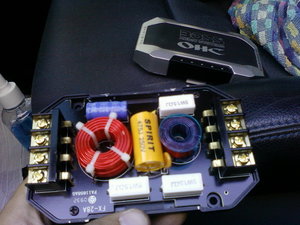

    Места для крепления фильтра предостаточно, несмотря на его немаленький размер. Всё отлчично встало и ничего не мешает поставить обшивку обратно.

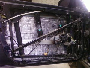

    Заодно к виброизоляции наклеил ещё 8мм шумку.
    Что касается звучания.
    Басят они отменно. Как будто малюсенький сабик в багажник поставил))) Высоких даже много показалось, пришлось убавить на магнитоле.
    По громкости тоже превосходят штатные. Полностью ими доволен. Рекомендую. За такой скромный бюджет вполне приличные дины.

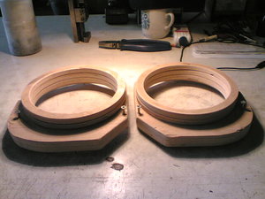

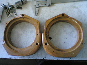

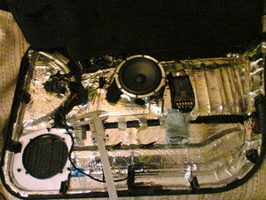

    Сначала также как Вы поставил на на карту на 4-ре шурупа ,но потом решил переделать и поставил на проставки из фанеры
    Звук гораздо лучше стал

    Забыл добавить---все делал так чтобы встало на штатные места и внешне ничего не резать
    Ещё пожалуй надо было отверстия в решетках рассверлить
