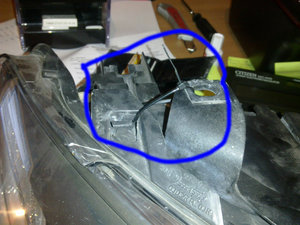

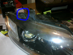

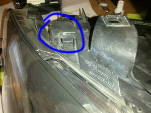

    объсняю всю систему, фара на ку7 вставляется в площадку и держится за счет одного флажка!!!!, который отгибается железной линейкой и фару можно без болезненно вытащить, вариант какой, вы просто возьмите хомутик потолще и ушко фары соедините с ушком площадки(только не переусердствовайте иначе поломаете :ded:)
    сейчас фото отчет скину

    вот обещаный фотоотчет

    Вырвут вместе с ушком.
