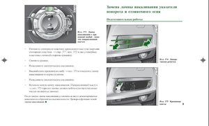

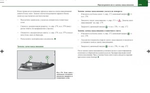

    Не знаю это-ли нужно...
      62,3 КБ
      2.602
      58 КБ
      2.085

    Угу. 3.9 работает.
    "У вас"-это у кого? Мыж на ты вроде?:shock:
    Это что, в инструкции есть?????????????????

    AUDI Q7 3.6 FSI
    Есть конечно...:smile104:

    мда "Инструкция- не часть упаковки"........
