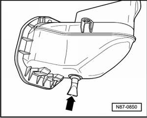

    Либо лезть рукой в водоотводящий короб и выгребать от туда листья (компостную кучу) или снимать подкрылок там вытащить клапан в виде соски и через дырку снизу чистить. Как-то так

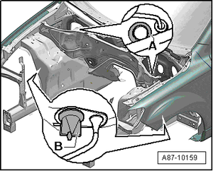

    t Отложения грязи (листья, елочные иголки и т.п.) в водостоках могут ухудшить сток воды из водоотводящего короба. В автоматических портальных автомойках или при сильных осадках увеличивается уровень воды в водоотводящем коробе, и вода проникает через воотводящий клапан, установленный в корпусе воздухозаборника -стрелка-, в корпус воздухозаборника, там вентилятор подачи приточного воздуха всасывает ее вместе с воздухом и подает на испаритель. [​IMG] t Оба наконечника водостока -A-, установленные в водоотводящем коробе, можно чистить – в зависимости от автомобиля – сверху (при снятом крышке водоотводящего короба) или снизу (при снятых локерах колесных арок). t Для очистки бачка радиатора снять крышку бачка радиатора, оба патрубка слива ОЖ -B- можно очистить, напр., при поднятом автомобиле со стороны обоих колесных арок снизу при снятом локере колесных арок. t Если наконечники водостоков -B- забиты листвой и елевыми иголками, зимой они могут замерзнуть, и водоотвод станет невозможен. После короткой поездки тепло от двигателя и выпускной системы растопит лед в водостоках, и когда автомобиль приедет к в автосервис, вода из водоотводящего короба может утечь

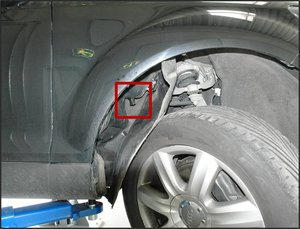

    Впринципе данную операцию можно произвести и в домашних условиях. Поднять а/м в лифт (если пневма) залесть рукой и выдернуть водосточную насадку.
      78 КБ
      2.786
    wetmost нравится это.
  19. alex_ggg04
    alex_ggg04 Участник форума
    5 авг 2010
    109
    Audi Q7 3,0TD 17г.
    и что с этой насадкой сделать нужно?

    Акция 51D1. Есть два критерия. По одному резинка просто вынимается, по второму меняется на такую же, но с высоким пластиковым колпачком с отверстиями. Определяющим критерием является догреватель.
    Лучше просто выбросить эту резинку и забыть о забившихся сливах :ded:
