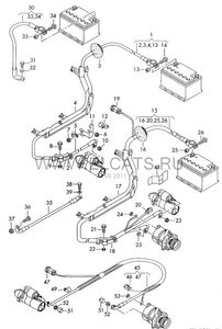

    Проверить для начала , хорошо ли затянуты клеммы аккумулятора. Желательно с мультимером. Посмотреть как падает напряжение. При окисленных или не затянутых клеммах именно такая картина.
  17. pau
    pau Живу я здесь
    2 фев 2006
    3.795
    А4 TDI
    Или провод массовый...
  18. андрей 2.5 TDI
    андрей 2.5 TDI Участник форума
    5 апр 2007
    138
    A6/B4 2,5 TDI AKN
    Контакты на акб я исключаю т.к. ставил другой с машины тестя эффект тот же, а вот плюсовой на стартер да может быть. Минус на корпусе не окислен. Все клеммы чистые без налета.
  19. vp48
    vp48 Живу я здесь
    11 авг 2009
    1.347
    A6 99г 2.7БТавт Q
    Есть еще провод(типа шины) массы между корпусом и мотором поз35. Из за него бывает именно такая ситуация.
  20. vp48
    vp48 Живу я здесь
    11 авг 2009
    1.347
    A6 99г 2.7БТавт Q
    Для пробы можно взять провод с крокодилами (из комплекта для прикуривания ) и соединить минусовую клемму с корпусом мотора . И попробовать завести.
