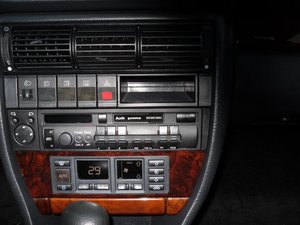

    Помогите советом, пожалуйста. Машин А6 1997г., С45. Достало слушать радио и радовать друзей вопросом - нет у кого кассеты?)) Смилуйтесь, подскажите что вот сюда можно вставить без лишних головняков? Вынул-сунул.)) Требования к голове: без экранов для навигаторов и ТВ (ибо дораха), ценник до 10 тыров. Реально? Буду крайне признателен за ссылки. пасиб, люди...)

    любую 1дин магнитолу,которая понравиться!

    может я чего то не понимаю,но по ходу стандартная дыра 1 DIN

    А с другой стороны еще один прикуриватель от сотки и все становится одиндин. Тока внутрение пластмасски тоже поменять нужно будет. Эт недорого. Или же кассетный адаптер можно приобрести.

    тогда самый бесколхозный вариант найти внутренние пластмасски от сотки и прикуриватель. Можно вставыши но смотрится некрасиво.

    Продаются специальные салазки с коробкой подходящие под 1 дин, видел на авторынке, разница в размере просто закривается внешним кожухом который идет в комплекте. Сколько стоит нескажу, видел мельком, просто рядом парень спрашивал.

    на сколько я помню понадобится "адаптер" этакая штукенция которая закроет просвет и в нее вставляется ЛЮБАЯ стандартных размеров магнитолка одно-диновая

    смотрится с таким адаптером очень по родному - главное магнитолку выбрать чтобы цвет подсветки магнитолы савпадал с цветом подцветки панели (у меня был красный)

    нет, надо еще колодку переделывать (там их вроде три сзади в штатной магнитоле). Плюс задние динамики если родные, то они там активные (со своим усилком), надо тоже менять или искать в магнитоле на них линейный выход.

    На предыдущей машине(А100_45 93г.в. Авант)менял штатную на другую:-колодки было две,на колонки никакого линейного выхода не надо-после замены все работало супер(у друга была А100_45 93 седан,проделывали тоже самое,также все супер).Если вдруг на устанавливаемой магнитоле разъем другой,то не нужно ничего переделывать в проводке!!!нужно всего лишь пойти на радио рынок или в магазин имея при себе обе магнитолы(старую и новую) и приобрести переходник с одного разъема на другой,стоит копейки в пределах 300 рублей(гораздо дешевле не грамотной и не корректной переделки),вот и все ничего сложного!!!

    усилок не всегда стоит, в зависимости от комплектации, если его нету то просто вставляешь евро разъем в магнитолу и наслаждаешься звуком, если в магнитоле не еврик, то просто покупаешь переходник и вуаля...
    себе тоже менял symphoni на 1-din голову, правда на A4 но смысл не меняется
    у магнитолы кстати полностью красная подсветка, ночью не отличишь от оригинала

    кибитцер Просто вынул один, всунул другой-не получиться. Задние динамики играть не будут, прием радио будет отвратительный. А что мешает доработать Вашу Гамму линейником (дорабатываются Хорусы, Дельты и Гаммы от Блаупункт). Заказать в радиомастерской или знакомых с электроникой людей доработку по приведенной методике http://www.audi-club.ru/forum/showthread.php?t=110782 и радоваться
