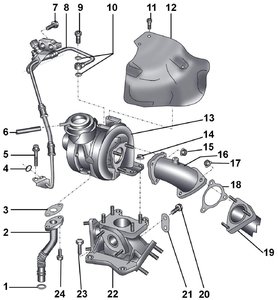

    Я думаю,что многим будет полезно:
    На дизельных турбо моторах с пробегом под 200т.км, где применяется турбина с изменяемой геометрией (сопловой аппарат), часто встречается ошибка:
    давление во впускном коллекторе - первышен предел регулирования (больше верхнего предела)
    Это передув по турбине или недодув. Сначала этот дефект выражается в некотором снижении максимальной нагрузки, позже полным пропадением реакции на педаль газа после 3000 оборотов. Есть способ некоторого "оживления" соплового аппарата. Для этого придется снять турбину. Благо на моторах V-образных моторах, это сделать легко.
    Ключем на 10 откручиваем и снимаем тепловой кожух (12). Откручиваем три гайки (17) на приемной трубе и четыре гайки (14) на "подножье" турбины. Доступ к одной из гаек турбины не удобный, поэтому лучше сразу принести в жертву накидной ключ на 12 укоротив его ручку болгаркой по месту. Ослабляем хомуты и сдергиваем патрубки. Выкручиваем пустотелый болт (9), стараясь не потерять уплотнительные кольца (10) и отводим в сторону трубку подачи масла для этого выкрутив болт (7). Снимаем трубку с вакуумного клапана и тянем турбину вверх. Трубка слива масла (2) расположенная снизу турбины, выйдет из раструба вместе с уплотнительным кольцом (1).

    В моём посте №7 трубка №6 на него одевается.
