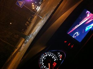

    Теперь когда вставляем кабель в телефон он уже определяется как оригинальный а через программу tvout настраиваем положение картинки и все остальное. Я выкинул навигацию carmani установленную кем-то докупил удлинитель, припаял куда звук куда видео, протащил по салону и собственно подключил. Получилось что все что на экране телефона есть на mmi ну и собственно все что звучит в колонках))

    прикреплю фото другие если надо будет
      273,6 КБ
      1.522
    1 человеку нравится это.

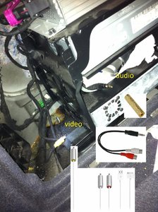

      306,2 КБ
      980

    из какого блока у тебя провода тянутся???
    посчету он какой сверху?

  13. capricor
    capricor Новичок
    10 ноя 2010
    12
    A6'05 3.0Q BBJ
    не видно откуда идет..надо всю стойку откручивать
