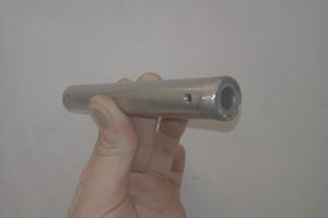

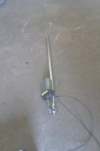

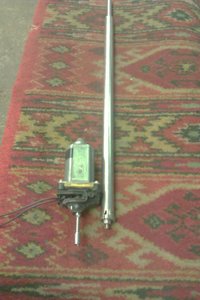

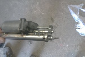

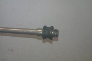

    фото процессов)
      42,5 КБ
      510
      25,2 КБ
      462
      29,7 КБ
      389
      27,1 КБ
      375

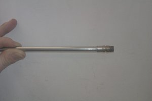

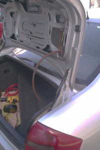

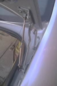

    И еще...
      56,1 КБ
      457
      69,8 КБ
      368
      49,9 КБ
      363
      59 КБ
      493
  16. eddy047

    Что взято за основу? Электропривод антенны? Опиши идею.

    Кроме лени есть еще нежелание тащить лишнюю грязь в салон, особенно по зиме и зашарпывать обивку сиденья.
    по поводу конструкции по сути это линейный актуатор ...За основу взята гидравлическая нержавеющая толстостенная(1.5мм) бесшовная трубка. С одного конца я запрессовал подшипник. Дальше взята шпилька 8 примерно такой же длинны проточил один краи 20 мм, на половину проточки нарезал резьбу 6, посадил его в подшипник за ним шестерню и гайку. Дальше взял такую же трубку меньшего диаметра,чуть длиннее к торцу прварил гайку и согнал по шпильке в трубку большего диаметра. в торце между трубками вставил выточеную пластиковую втулку. Привод взял от стеклоподьемника. отпилил все лишнее)) прихватил сваркой к трубке. через промежуточную шестерню от привода вращение передается на шпильку, которая гоняет гайку с маленькой трубкой вверх-вниз.
