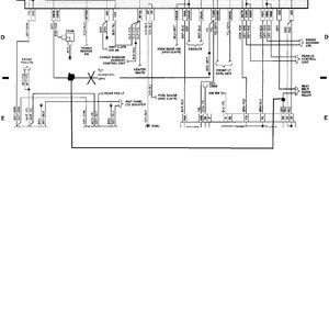

    Вот схемка. надо разорвать серый провод с кор \бел в районе монтажного блока
    и соединить с серым с стрекозы или на монтажном блоке с серо\зеленым с выхода 14 предохранителя
      225,9 КБ
      1.843
  15. Alexxx[zubilo]
    Alexxx[zubilo] Участник форума
    26 май 2006
    339
    красная
    Ответ: подключение противотуманок от габаритов
    вообще-то при штатном подключении ПТФ включаются при включении габаритов.
