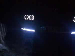

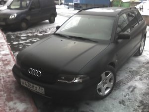

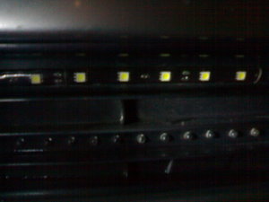

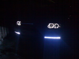

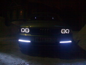

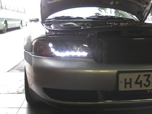

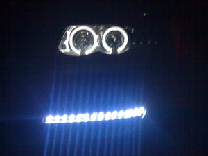

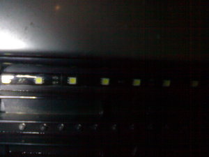

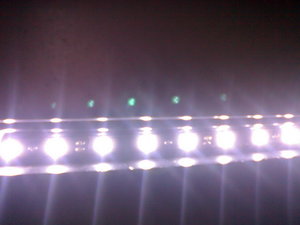

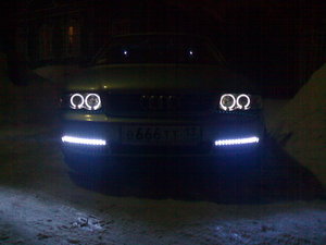

    У меня вот что то руки зачесались что нибудь поделать и решил я габариты переделать вот что получилось.

    Короче эти ленты диодные просто вещь вот тепло будет салон и двери подсвечивать буду, и вообще все что можно, НУ ТАЩУСЬ Я ОТ ГРАМОТНОЙ ПОДСВЕТКИ.:[:]||||||:[:]||||||:[:]||||||:):):):sluni::sluni::sluni:

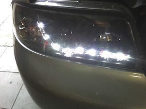

    Вот:)

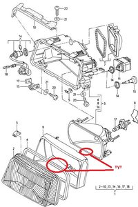

    немного не в тему, но все же....у меня тоже возникал вопрос поменять оптику на альтернативную, но многие говорят что светит она хуже чем родная...а с родной у меня есть проблема: на отражателе как песок...или налет какой то песочного цвета...вобщем выглядит неважно...Скажите, насколько проблемно разбирать фару для её промывки и установки доп светодиодов, а то по поиску смотрел, там кто говорит что она на герметике и в духовку её суют что бы открыть, кто говоритчто просто на зажимах и уплотнителе...проясните ситуацию (оптика стоит без встроенной птф)

  18. rew
    rew Участник форума
    16 окт 2007
    146
    AUDI A4/1.8/ADR/`96
    1. оптика передняя
    2. до рестайл, стекло
    3. внутри фары на отражателе налет какой то...похожа на пыль песочного цвета....
    хочу разобрать фару и прочистить её, ну и добавить светодиодов внутрь.
      109,7 КБ
      192
  19. One of a kind
    One of a kind Живу я здесь
    1 окт 2009
    1.666
    Была A4/B5 1.8Т
    #179 One of a kind, 14 апр 2010
    На Твоей картинке - №5 - как раз зажим, который держит это стекло.
    Вот снимаешь их...
    Помимо прочего - еще герметик (или резинка №4) должна быть.
    Если резинка, то просто снимаешь. Если герметик - или греешь (если совсем туго сидит) на 150 градусах, или срезаешь (если не очень плотно).
    Мыть отражатель лучше всего теплой водой с фери или другим не спиртовым раствором. Обязательно попробуй сначала где то с краю, на незаметном месте, т.к. напыление отражателя очень хорошо слезает.
    Я не протирал, а феном сдувал капельки, дабы они не оставляли следов на отражателе.
    После этого - собираешь фару в обратном порядке.
    Я бы посоветовал еще поменять стекло на фаре. Посмотри производителя (бош, валео) и купи ТАКУЮ ЖЕ! Стоят стекла копейки, что то около 500 рэ. Эффект виден полюбому.
    Если еще вопросы есть - пиши.
