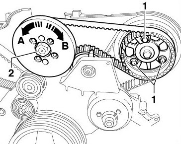

  14. UTUG
    UTUG Властелин 8-ми колец
    7 ноя 2005
    22.134
    Allroad AKE МКПП
    #954 UTUG, 18 сен 2012
    в 101-ый раз рассказываю :)))
    Ослабить на пол оборота болтики под номером (1).
    Сдвигать шкив (2), по пол миллиметра:
    сдвиг по направлению А - базовый угол будет позже
    сдвиг по направлению B - базовый угол будет раньше
    идеальный базовый угол = 2.0 ATDC (после ВМТ)
    самый поздний допустимый = 4.0 ATDC
    самый ранний допустимый = 0.0 ATDC
    базовый угол > 0 BTDC (до ВМТ) недопустим вообще, это слишком ранний угол.
    У тебя щас стоит слишком ранний 1.8 °BTDC.
