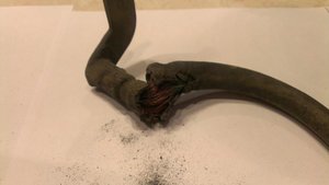

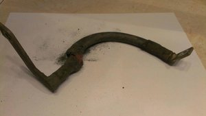

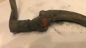

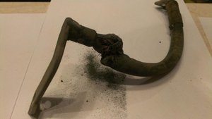

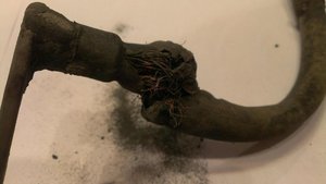

  15. Arsen_Kovrov
    Arsen_Kovrov Участник форума
    3 янв 2015
    369
    Владимирская обл.
    Q7 3.0 TDI BUG
    Вот оно!
    Ценник сейчас 1700 р...
    не зря )))
    И обратите внимание! обрыв в месте крепления провода к двигателю!!!
    снаружи и не скажешь в отличном состоянии, механик не верил что такое может быть )))
    Может и номер плюсового провода скажете?
