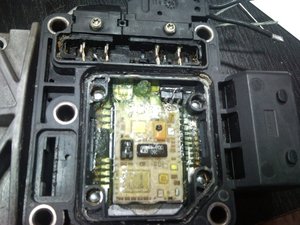

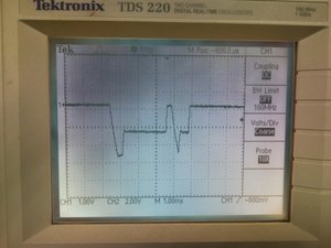

    Ну наконец то выбрал время и поставил перепаяный тнвд. Все работает. Цикловая получилась 6.9 (датчик снимал и ремонтировал шлейф) пришлось двинуть. С первого раза попал 4.1, решил больше не трогать. Угол установил 1.2 после ВМТ(хотел 2.0, но тоже не стал заморачиваться).
    Итак.
    Фото №1 - мозги с впаянным irl2505. Транзистор крупный, пришлось обтачивать. Устанавливал (припаял) на керамическую подложку, предварительно удалив металлическую площадку родного транзюка. Уж как припаялось не знаю. В таком состоянии (без снятой пластмассы-корпуса) контролировать нереально. Заменил все родные проводники в районе транзистора: на землю, на управление, на удерживающий транзистор и собственно проводник до распайки на корпусе.

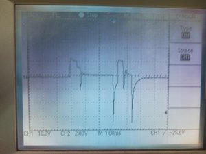

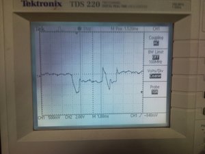

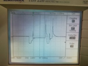

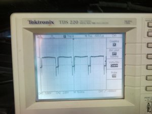

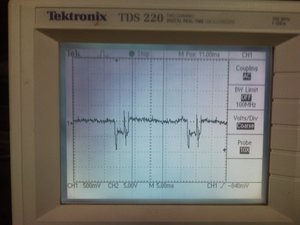

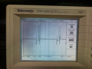

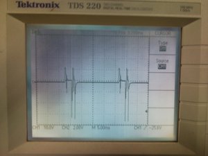

    Как и обещал, давным - давно, сделал осциллограммы с дозатора, правда во время работы раздельного впрыска, но мне кажется это интереснее:
    фото 2 и 3 - щуп на проводе к дозатору, тот который ближе к тнвд, и на корпусе. Я так понимаю этот провод - "+" на дозатор. Видно - измерения делал по переменке, но сигнал хоть и искаженный, но похож на токовый (как в книжке).
    фото 4,5 - щуп на другом, дальнем проводе и на корпусе. Ну здесь классическая картинка изменения напряжения на индуктивно резистивной цепочке, о чет раньше и говорили.
    фото 6,7 - щуп на двух проводах дозатора. Фактически предыдущий вариант.
    Ну и фото 8, 9 - картинка с токового датчика. Раньше писал как делал. Амплитуду так и не откалибровал, но здесь главное форма.
    Ну вот как-то так. Теперь буду обкатывать. Сегодня около 50 км проехал. По ощущениям авто мягче работает и АКПП практически не вызывает нарекания (почти пропали подвисания со 2 на 3 передачу и как то более информативна педаль газа). Но это возможно эмоции, рано выводы делать.

    на счет мягче или нет думаю это плацебо. влияния на мягкость не должно оказывать. Главное чтобы работало и не горело! Молодец. Аккуратно сделано. Думаю если 50км проехал то и 50000 проедет.

    Осцилограммы сняты по напряжению, не по току ? Плохо читаемы, не откалиброваны, кроме последней.

    Валер, осциллограммы с 3 по 7 по напряжению, я же пишу, что измеряю напряжение между.... Какая тут нужна калибровка. А вот 8 и 9 отображают ток (токовый датчик) и здесь действительно, я калибровку не предлагаю (так то я делал ее, когда датчик собирал, но токи другие были, поэтому я и не говорю скольким вольтам, сколько ампер соответствует).
