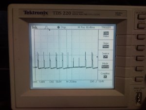

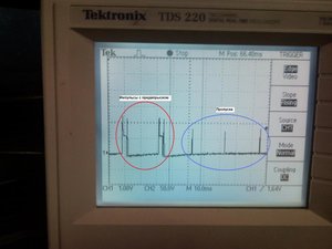

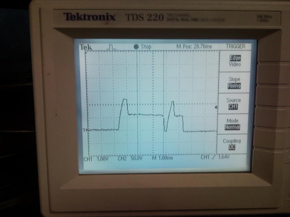

    Снял логи и посмотрел сигнал на клапане дозаторе. Вы, ребята, правы. Предвпрыск виновен, вернее не сам предвпрыск, а нестабильность то есть то нет.
    Фото1 - сигнал с дозатора при включенном датчике ОЖ. Видно, что то есть предвпрыск, то присутствует только сигнал (как я понял) открытия клапана, а удержания и основного впрыска нет.
    Фото2 - то-же самое.
    Фото3 - Вот так выглядит сигнал с предвпрыском при увеличении, когда он правильный.
    Фото4 - сигнал без предвпрыска.

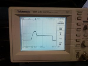

    Фото5 - сохраненные на осциллографе 1-сигнал при отключенном датчике ОЖ (без предвпрыска), 2-с датчиком ОЖ (с предвпрыском).
    Что делать то?

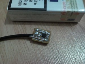

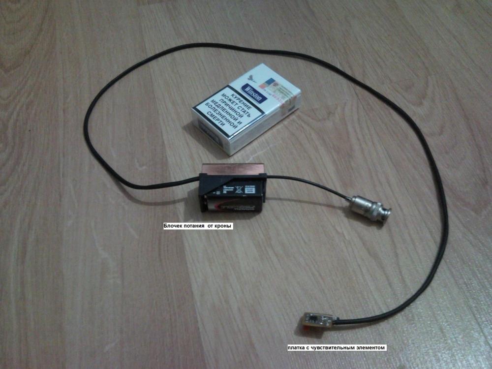

    Тут читал темку, что gulden советовал, понял, что не только у меня, а и у многих может возникнуть трудности и бесконтактным измерением тока. Я тоже не смог найти токовые клещи с требуемыми параметрами, покупать дорого и время. Выход нашел, схемка проще нет, цена вопроса - за все про все - не более 300р. В сообщении выше, сигналы с клапана-дозатора получены именно с помощью этого устройства. По току калибровку пока не делал, но форму сигнала правильно прописывает. Может кому сгодится.

    Славик, а это точно ПРЕДвпрыск? По импульсам похоже на ПОСЛЕвпрыск: добавочный импульс ПОСЛЕ основного.
  10. ipman
    ipman Старожил
    10 мар 2010
    7.256
    А6/C5 AKN '00
    За изобретение ставлю ПЯТЬ :nod::thumbup:!
    P.S. В даташите указано, что сигнальный провод проходит НАД поверхностью чипа, у тебя его не видно. Все ли я правильно понимаю?

    То что на фотках, это только сам датчик. В своих измерениях я его приматывал изолентой к одному (ближнему к правой голове, так было удобнее) из проводов дозатора. Сам видешь пилотный вариант, без корпуса, держателя. Просто для проверки идеи собрал, но думаю до ума доведу.

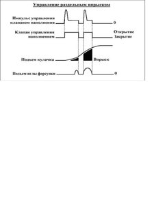

    В теме, которую gulden посоветовал почитать, MAX_R приводит рисунок, да и потом по книжкам тоже смотрел. Вот глянь. Я, так понял, это как раз то что у меня.

    Ну тогда основной импульс короче, но впрыск на крутом участке кулачка. Предварительный импульс хоть и длинный, но на пологом участке.

    Хорошее решение! И по быстродействию датчика вопросов нет, вполне хватает для просмотра импульса управления.

    Там разрешающая способность 1 мкс, если не ошибаюсь (в datasheet все разрисовано). А вообще, эти микрухи и ее аналоги, как раз в токовых клещах (за огромные деньги) и стоят. Когда вопрос смотрел находил страничку в инете, но потерялась где-то. Еще они стоят в источниках песперебойного питания, Очень полезная штука. У меня подкачивающий от карбюраторного американца, производительность бешеная, но сцуко греется когда упирается в стенку. Вот думаю не замутить ли управление подачи напруги на основе этого датчика. Типа регулятора тока.
  17. serg_94
    serg_94 Завсегдатай
    9 фев 2011
    764
    Allroad 2.5 AKE 02
    Кстати, по току можно косвенным образом регулировать давление насоса, и даже сделать регулятор давления на таком датчике, взяв за входной сигнал ток потребления насоса.
