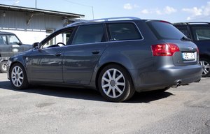

    так в этом и дело, что получается спорт 1ве непонятно какой высоты.. подбирал все по Етка..

    Ну вот и у меня получилось:rock:

    Была стандарт 1ВА..
    занижение в дюймах 1,7 перед, 1,6 зад.

    Поменял нижние чашки под пружины на передних стойках, поставил от А4 В5 (8D0412103B).Встало все четко, резиновую подкладку оставил родную. Времени потратил 2 часа. Опустилась ровно на 2см, и теперь расстояние от арок передних и задних колес одинаково.

    рад что помогло... меня то же напрягало что перед визуально выше..

    Спасибо большое за подсказку в этой теме. я в день когда нашел тут это, думал может заказать чашки на заводе что б сделали с занижением)))) доехал до компа, читаю тему, а тут уже готовое решение!)

    Женёк, отлично получилось!:thumbup:

    +1 очень гармонично смотрится!
