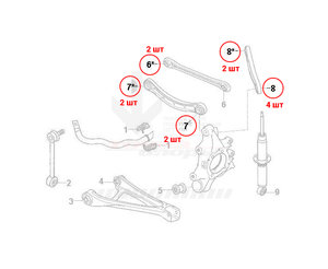

    Под цифрой 7 должны быть конусные
    что то на фото не видно!
