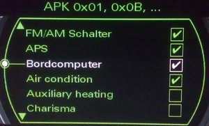

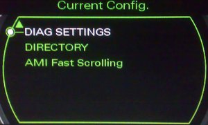

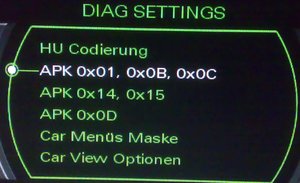

    собственно фото

    офф: давно хотел спросить :)
    А что такое charisma в этом меню?

    Audi drive select в сервисной литературе называется „Charisma“. Т.е. выбор режима езды. P.S. Жаль не для наших машинок.
