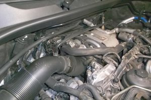

    Всем вечер добрый! Сегодня обнаружил теч масла в районе турбины,двигатель BUC 3.0 TDI, может кто подскажет,что это за трубка и как это лечить, Заранее спасибо :beer:

    Не знаток, но выскажу свои мысли, т.к имею аналогичный трабл.
    Это вентиляция блока. С картерными газами поднмаются частички масла, которые потом и выпотевают через соединение. Как лечить не знаю, могу теоретически предположить о необходимости ревизии маслоотелителя, поршневой группы и т.д.

    ABSCHEIDER 057103495N скорей всего гонит не туда маслице.

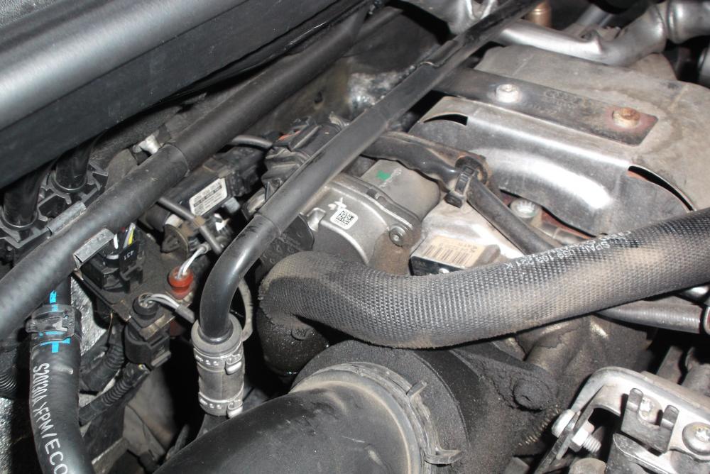

    у себя поставил хомут- там перестало гнать, но еще чуток потеет прокладка которая находится между патрубком впуска и турбиной.. как с ней быть пока не знаю. сажал на герметик- не помогло- куплю на днях новую поменяю.
    судя по фото у тебя та же проблема.

    У меня там тоже потело. Поставил хомут и поменял нижний коротыш по воздуха. Тема год-полтора назад по этой болячке было. Завтра на покопаю в подписке. Уже год сухо.

    в улитке масла нет визуально. в том то и дело. но вокруг были похожие сопли.

    Ну и до установки хомута "все это" шло в цилиндры...
    Тут вопрос неплотности соединения. Неплотность и устранили хомутом. Все верно.
    А в цилиндры идет как масляный туман в составе картерных газов, так и маслице с компрессорного колеса турбины. До определенного количества, все это должно сгорать, поэтому количество картерных газов величина нормированная для исправного движка.
    На картинке (стр.20), еще ЕГР не нарисован...а с него исправного идет сухая сажа то же на всас (стр.30)...и потом с масляным туманов это все в такую "бяку" превращается...
    Так что, тут надо смотреть в комплексе...

    Поставил хомут 2й день сухо, спасибо за информацию, всех с наступающим и удачи
