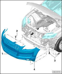

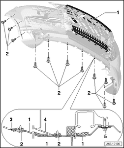

    Снятие и установка переднего бампера
    1 - Облицовка бампера Инструкция
    Перед снятием в автомобилях с »ACC« демонтировать обогреваемый кронштейн значка. → Символ, определяющий позицию иллюстрации q Перед снятием демонтировать крышку рамки радиатора. → Символ, определяющий позицию иллюстрации – Ослабить подкрылок в области винтов, соответственно, до перехода к крылу. → Символ, определяющий позицию иллюстрации – Извлечь предохранительный штифт для крышки с внутренней стороны. → Символ, определяющий позицию иллюстрации – Выкрутить болты -2- на рамке радиатора. – Открутить винты -3- на подкрылке и на заднем шумоизоляционном экране снизу → Поз.. – Расклипсовать крышку на переходе к крылу сбоку из направляющего элемента. – Снять крышку вперед с автомобиля. Инструкция
    Спойлер на нижней облицовке можно снять, не снимая при этом облицовку → Символ, определяющий позицию иллюстрации 2 - Комбинированный винт q При установке вначале затянуть средний винт, затем оба оба боковых заданным моментом затяжки. q 6 Нм 3 - Винт q 6 Нм 4 - Спойлер переднего колеса q Можно снять без демонтажа облицовки бампера.

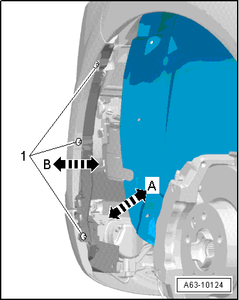

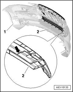

    Ослабление крепления подкрылка – Открутить винты на подкрылке до перехода к крылу. [​IMG] Предохранительный штифт для облицовки – Перед тем как снимать облицовку, нужно извлечь предохранительный штифт -1-. [​IMG] Крышка рамки радиатора

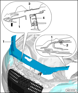

    1 - Крышка рамки радиатора q Для снятия извлечь распорные зажимы слева и справа из крышки. q Извлечь крышку под наклоном назад из рамки радиатора. q При установке защелки -стрелка- должны полностью зафиксироваться. 2 - Вытяжная заклепка q Разблокировать и извлечь. 3 - Капот 4 - Замок капота, нижняя часть
    Точки крепления
    1 - Облицовка бампера q В автомобилях с »ACC« необходимо у новой детали удалить в облицовке удалить пенопластовую деталь → Илл.. 2 - Винты q 2 Нм 3 - Шумоизоляция 4 - Поперечина для шумоизоляции 5 - Винт q 8 Нм

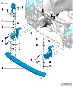

    На автомобилях с адаптивным круиз-контролем (АСС) дополнительно учитывать следующее. Если брус безопасности снят и устанавливается вновь или проведены изменения на кронштейне »ACC«, то необходима юстировка блока управления регулирования дистанции → Группа ремонта44.

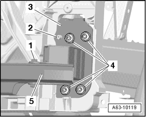

    1 - Брус безопасности q снять обшивку бампера q для снятия открутить винты -6-, при этом удерживать гайку -2- 2 - Шестигранная гайка q 60 Нм 3 - Шайба 4 - Винт q 60 Нм 5 - Энергопоглощающий буфер q снятие → Илл. 6 - Болт с шестигранной головкой q 23 Нм q при снятии и установке удерживать гайку -2-. 7 - Звуковой сигнал 8 - Комбинированный винт q 8 Нм 9 - Датчик для »ACC« q только для автомобилей с »ACC«
    Снятие поперечной балки бампера – Снять обшивку бампера. – Выкрутить болты -1- и извлечь брус безопасности -5-. – Для снятия энергопоглощающего буфера -3- открутить винты -4-. – Открутить винт -2- и снять энергопоглощающий буфер. – При установке затянуть винт -2- моментом 6 Нм. – Затянуть винты -4- моментом 60 Нм. [​IMG] Снятие и установка переднего спойлера

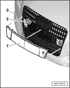

    1 - Крышка противотуманной фары q Расклипсовать и снять вперед. 2 - Спойлер Инструкция
    Для снятия спойлера необязательно снимать облицовку бампера. – Шумоизолирующий кожух снят. – Разблокировать облицовку противотуманных фар – Отвернуть болты спойлера на подкрылке – Для снятия последовательно разблокировать из облицовки бампера сбоку спереди. – Снять спойлер по направлению вперед из облицовки. 3 - Комбинированный винт q 1 Нм 4 - Решетка воздухозаборника q Снятие → Илл. 5 - Указатель поворота q Решетка воздухозаборника снята. 6 - Облицовка переднего бампера 7 - Спойлер переднего колеса q Снятие → Глава 8 - Комбинированный винт q 2 Нм

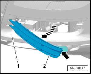

    Снятие решетки воздухозаборника – Разблокировать решетку воздухозаборника -2- снаружи -стрелка- и извлечь ее в направлении стрелки из бампера -1-. [​IMG] Снятие и установка спойлера для Offroad Style Paket

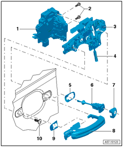

    Снятие и установка ручки и замка двери[​IMG] 1 - Замок двери q Снятие и установка → Глава 2 - Винты q 20 Нм 3 - Крепление q Вставить подкладку сзади -5- в наружную панель двери. q Для установки подсоединить крепление со слегка ввернутым винтом -10- к двери, вдвинуть вперед и затянуть винт моментом 2,5 Нм. q
    4 - Тяга управления q подсоединена к замку двери → Илл. 5 - Нижняя подкладка 6 - Цилиндр замка с валиком q Установлен только в двери водителя, в других дверях корпус с облицовкой. q Если заменять только цилиндр замка, снятия обивки двери не требуется. q Снятие и установка личинки замка → Символ, определяющий позицию иллюстрации 7 - Колпачок q насадить перед установкой личинки замка или корпуса 8 - Ручка двери [​IMG] Инструкция
    В автомобилях с „Advanced Key“ датчики касания наружных передних дверных ручек »G 415/416 « находятся в наружных ручках дверей.
    q Перед монтажом дверной ручки вставить подкладки спереди и сзади в наружную панель двери. q Снятие и установка → Глава „Снятие и установка дверной ручки“ 9 - Передняя подкладка 10 - Винт q 2,5 Нм

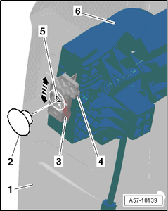

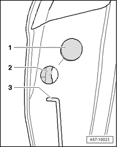

    Снятие личинки замка – Изготовить согласно рисунку небольшой крюк -3-, напр. из электродной проволоки. – Извлечь колпачок -1-. – Позиция -2- показывает толкатель в монтажном положении. – Выкрутить фиксирующий болт -5- из стопорной детали -4-.
