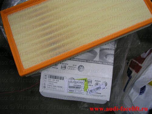

    Список запчастей:
    7L0129620 -- воздушный фильтр

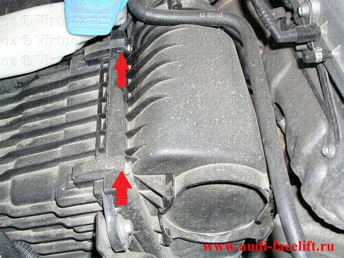

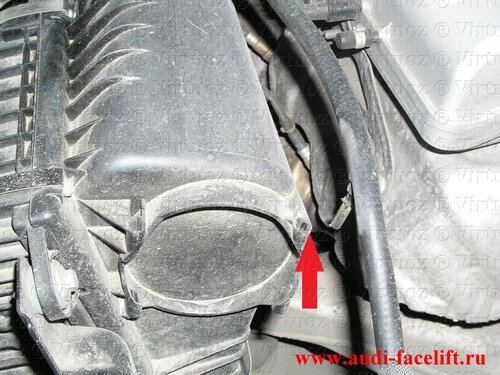

    Отщелкиваем защелки и снимаем шланг.
    [​IMG][​IMG]

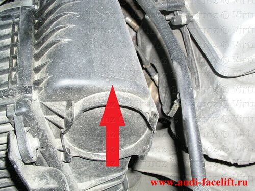

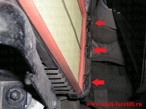

    Чтобы снять корпус надо чуть приподнять вверх, снять с нижних креплений
    [​IMG][​IMG]

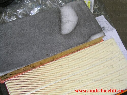

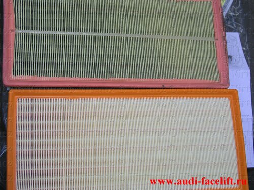

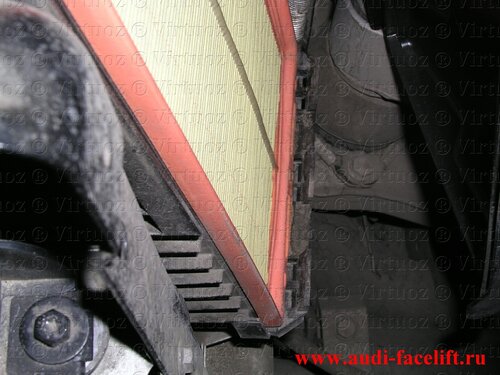

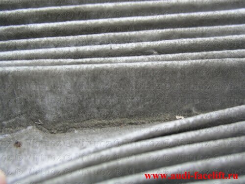

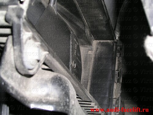

    Вытаскиваем фильтр. Приходимся внутри корпуса пылесосом
    [​IMG][​IMG]
    [​IMG][​IMG]
    Все собираем!!!

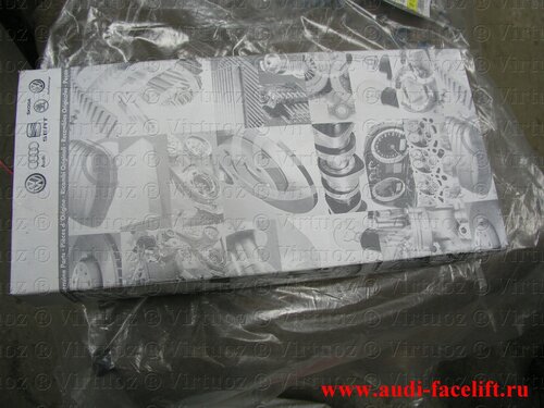

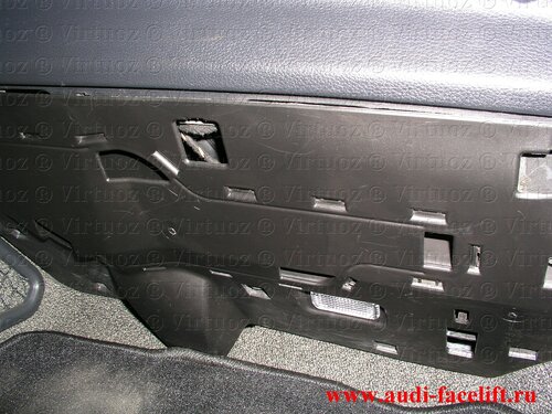

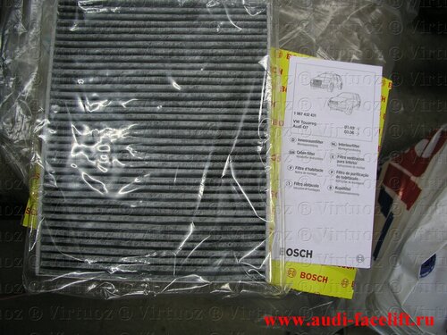

    Список запчастей:
    7H0819631A -- Фильтр салонный; 1987432431 --BOSCH заменитель
    [​IMG][​IMG]

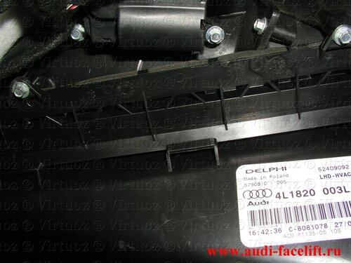

    Вытаскиваем плафон. Снимаем крышку
    [​IMG][​IMG]

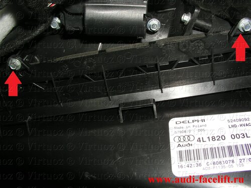

    Откручиваем два винта. Снимаем крышку.

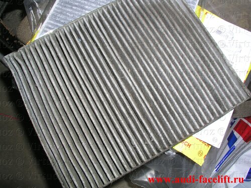

    [​IMG][​IMG]
    Вытаскиваем старый фильтр.
    [​IMG][​IMG][​IMG]

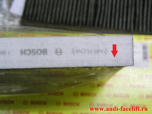

    Вставляем новый фильтр. ВНИМАНИЕ !!! не забудьте про направление, стрелкой к радиатору
