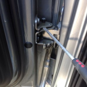

    Доброго времени суток Уважаемые форумчане.Может все об этом знают,но такой темы я не видел.Озадачился я плохим закрытием водительской двери(не закрывалась с легкого толчка) и решил отрегулировать открутив все петли, но это ничего не дало.Я уже подумал что штифт износился и хотел бросить эту затею,но тут пришел мой кум и опытным взглядом механика определил что нужно сделать,а именно:отпускаем на нижней петле два болта(торкс 45),вставляем между пластинами минусовую отвертку и делаем зазор в зависимости от просадки двери, таким образом Вы добьетесь идеального закрытия двери. Операция применила ко всем дверям.Спасибо за внимание.

    у меня как раз водительская провисла, что там крутить конкретно?
