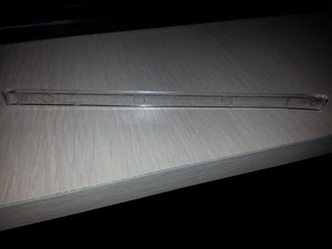

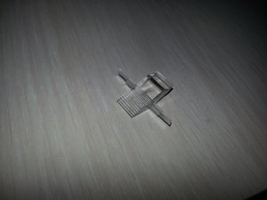

    недавно свой разобрал, почистил, помыл. Собрал. Но механизм все равно залипает. Залипает где-то в районе задней части. И еще подскажите, как именно расположены детали, что на фото. Длинная, я так понял она идет под пружиной, вдоль. Но какой стороной вверх (там с одной стороны бортик есть)? А вторая, честно говоря так и не понял. Схему подстаканника не нашел, к сожалению((

    На первой фото, слева видимо та часть, которая смотрит в сторону салона, на второй фото не опознанный объект. Судя по вашей подписи, это от B6 подстаканник?

    Спасибо. Но то, что слева та часть смотрит в сторону салона я понял. А вот правую часть (та что в конце расширяется (становится в виде капли, если смотреть в торец) какой стороной вверх расположить? Там на одной из сторон по краю идет бортик высотою где-то 1-1, 5мм.

    Это световод передней крышки подстаканника с изображением стаканчика.
