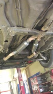

    достал трещеточный звук после 3000 об.м при разгоне .
    стояли выбитые и набитые стружкой катализаторы,в место них поставил пламягасители.
    звук остался,возможно меньше но он есть.
    хомуты на всей выхлопной новые,оригинальные.
    сталкивался кто с такой проблемой?как избавится от этого мерзкого звука:cry::cry::cry:?
    машина в профиле.

    я говорю что звук именно выхлопа а не дребезжания,нечему там дребезжать.
    звук наподобе если палкой быстро водить по забору.

    Тоже появился треск выхлопной после замены катализатора на пламягаситель!
    При чём чётко слышно, что это спереди. Слышно в основном на холодном моторе и при разгоне. Есть предположение, что есть связь с углом зажигания. Может это сам пламягаситель такой звук давать, как думаете?

    Да ясен пень, кастрюльный звук от отсутствия катов. Если конструкция пламегасителей неправильная, то звук остается. Отчетливо слышен при оборотах ~3000. Было такое, пока каты пустые стояли. Вварил новые - звук пропал.

    Я вчера вылечил это на своей машине. Это были трещины в приёмной трубе.

    Хотел поменять, заказал Walker в Exist'e, но там всё как обычно: сначала срок поставки неделя, как только заплатил деньги - перезванивают и сообщают, что привезут через месяц.
    Поэтому варил свой. Трещины были в 2-х местах. Около выпускного коллектора и около хомута катализатора (вместо которого у меня теперь гофра с пламягасителем).
    Плямягаситель 4 stars, нержавейка. Работает всё очень тихо.
    Приёмную трубу Walker поставил на снятие, жду теперь, снимут или нет. Ну не снимут - будет запасной значит :)
