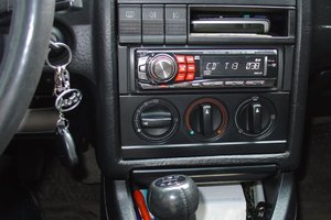

    На мой взгляд эта магнитолка вписывается на все 100 :)
    PS: Alpine 9852RR :up:
