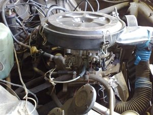

  18. Milan90
    Milan90 Bad e-mail
    14 май 2008
    254
    была и будет ауди
    Извени-но фотку нереально сегодня прислать. Там вообщем то (на карбе) и некуда больше трубку надеть. (карб 083 по ходу движения с правой стороны)

    #19 Milan90, 25 апр 2009
    Вот в принципе фотка места присоеденения трубки ваккумника
    Давечи попробовал еще раз покрутить трамблером - и угадал наконец-то. Идеально угол выставлен на мой взгляд. Пальцы вообще не стучат и динамика хорошая.
