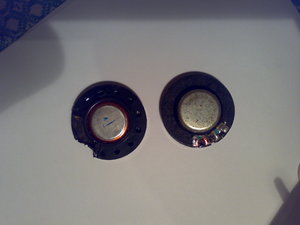

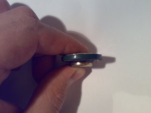

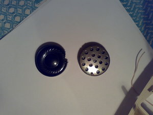

    Вот фотки ..... вообщем там ничего сложного .... два проводка припаял к месту на плате (полярнасть там не важна).... его увидишь, а динамик пришлось замень только по тому ,что у него нет площадки для пайки в отличии от динамика от наушников. Заменяемый линамик чуть меньше по размеру был, поэтому по окружности проклеил двусторонний скотч..... за одно будет и держаться лучше и не будет вибрировать! Получилось все отлично и работает хорошо!

    Те два белых проводка у тебя на 3-ей фотке припаиваются к динамику?
    Не понял, мягкий пластиковый чехол ты вообще выкинул?
    Думаю, купить наушники от сотки. Динамик от таких наушников сойдет?

    да, эти два белые проводка потмо я припоял к динамику.... сам динамик поставил в штатное место.... в этот коричневый подиум... А мягкого чехла у меня никокого не было. На счет динамиков для сотки не знаю... помоему это намного дороже выйдет, чем простые китайские наушники .... да и думаю такой динамик можно найти в радиодеталях

    мягким чехлом я обозвал то что на твоей 1-ой фотке слева.
    Ну он мягкий, пальцем давишь - продавливается.
    Щас заметил на 2-ой фотке его оборотную сторону. Оказывается, в центре еще железный кругляшок.

    слева , это динамик старый .... я для сравнения показал :))))) а справа ...тот, на который я заменил . Чтобы новый динамик не болтался я проклеил его скочем мягким двухсторонним ...как показано на рисунке 4

    У меня щас подозрение, что когда припаивал проводки (фотка 3 в посте #5), то они соединились пайкой. При таком раскладе работать должно или нет?
