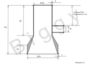

    Чертёж трубы-переходника 70-60 с кромками. Чертёж сделал, когда ещё не знал что бывают переходники силиконовые 70-60.

    самко переходник 60мм на 70мм + труба 60мм + самко патрубок 60мм и несколько хомутов.
    Железку дешево сделать не удалось:cry:

    Труба 130мм с одного края разжатая до 71мм. То что начертил реализовать неудалось, но то что сделали вполне встало и держится тфу-тфу-тфу. Может быть придётся делать развальцовку для края, который не трогали.
    Кстати нацепил патрубок не 60мм а 57. еле надел.

    Тот что после турбины. Мож пригодится:
