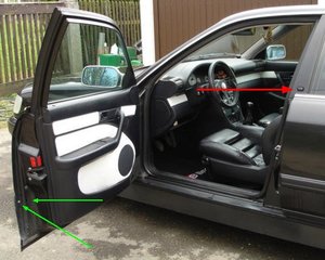

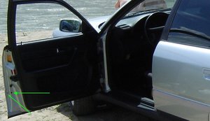

    Еще понт с дверьми. На внутр. поверхности в местах стыков с кузовом (т.е. по правой кромке изнутри) дырки как бы от саморезов. А может резиновые штучки там должны быть. Молдинг что ли крепится так.. ХЗ.. пока не разобрался. Но вид дырки портят.

    Что за дырки? Сфотай, а то непонятно про что ты.

    Вот нашел фотки в нете (не мои).
    Дырки указаны зелеными стрелками. Вроде на обеих фотках тоже дырки. Неужели она предусмотрена.
    В которой левее вроде саморез (у меня они еще заржавели по-страшному). Точно не помню, но вроде так :)
    P.S. Кстати, что за штука, отмеченная красной стрелкой?

    То, что ты указал зеленой стрелкой - это винт крепления верхнего молдинга двери, а красной - родная система дистанционного открывания-закрывания дверей.
