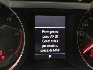

    Всем привет! Audi A6, C6, 2010год, Сутки после замены дисков с 19 на 17- оригинальные выскачил значок давления шин жёлтого цвета и такой же красного цвета, компьютер ошибки не видет, датчиков давления в дисках нету, через бортовой компьютер ошибка также не снимается, обычно если загорался только значок жёлтого цвета, то без проблем снимался, а сейчас 2 одинаковых значка только разных цветов, в чём может быть причина?

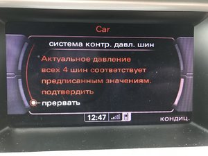

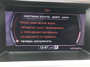

    После изменения давления в шинах или после замены шин значение давления в шинах необходимо подтвердить в информационно-развлекательной системе.
    Перед сохранением убедиться, что актуальное давление воздуха в шинах всех четырех колес соответствует предписанным значениям и отрегулировано с учетом актуальной загрузки автомобиля
    Включить зажигание.
    Выбрать: функциональную клавишу CAR > система контр. давл. в шинах > сохранить сейчас. Или
    Выбрать: функциональную клавишу CAR > кнопку управления Car системы* > Сервис и контроль > Контроль давления воздуха в шинах > Сохнанить значение давления.

    В случаи если бы только жёлтый значок горел это работает, а если жёлтый и красный, то не сохраняет.

    спустил всё резину до 1-ой атмосферы, потом накачал до 2.4 на перёд и 2.1 назад, компьютер сразу дал зафиксирывать давление, проблема решена.
