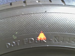

    прикуплял на днех се ёку 102 :) обратил внимание, что на внешних боковинах есть маркировка краской - желтый кружок и красный треугольник. спросил - узнал, может кому тож интересно будет. При монтаже желтый кружок желательно (не обязательно) совместить с нипелем - тада, при условии хороших дисков, потребуется самая минимальная балансировка или ваще нет. красный треугольник - соотв, не желательное место. век живи... :hi: (фото тлф)

    Спорить не буду, но не пойму. Диск и покрышка - это две разных детали, отличных по параметрам: массам, габаритам и т.д. Как они в сборе могут уравновешивать друг друга?
    По-моему, дело не в этом.

    а фиг его знает, но инфа есть, источник информации заслуживает доверия.
