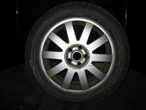

    понятно:) тогда есть на продажу 5 дисков (вообще их 6 но один под ремонт колотый) от S8 оригинальных с вылетом на 39:) в хорошем состоянии
    даж не знаю сколько за них просить:)

    Скинь ссылку на фото дисков, аналогичных из инета. Скажу сколько денег примерно. А вообще можно купить проставки(2000-2500руб) и поставить на олроуд. Но правда не все диски смотрятся хорошо на олроуде.

    лови..
  11. Dzuba
    Dzuba Старожил
    8 дек 2008
    13.387
    ALLROAD 2.7Т мкпп
    Ну даже и не знаю. Тысяч 15 не больше думаю их стоит ставит, а так в реальности около 12 тысяч, если не меньше.
