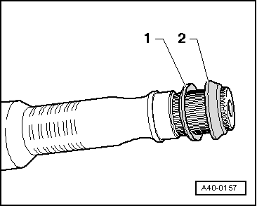

    Приветствую Всех присутствующих! Порвался пыльник на внешнем ШРУСе, начал менять, выпали шайбы, пластмассовая и выпуклая металлическая, как стояли не заметил, кто менял подскажите, как они должны стоять? Металлическая, я так думаю, стоит ближе к двигателю, вот только выпуклой стороной наружу или внутрь и как стоит пластмассовая, конусом внутрь(к двигателю) или к ступице?

    Положение распорного кольца и тарельчатой пружины (со стороны колеса)
    1 - Тарельчатая пружина
    2 - Распорное кольцо (пластмасса)
