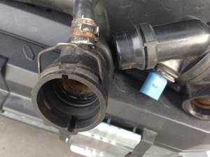

    Добрый день.

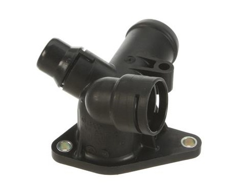

    В общем наступило время замены фланца, двигатель AMB. Я его успешно снял, но в процессе снятия выпало два кольца, пластиковое (конусное) и резиновое (не то которое к двигателю прилегает). Я предполагаю что они стояли в патрубке идущем на печку, может быть я не прав, так как кольца с датчика ТОЖ я вообще не нашел. Заказал новый фланец и кольцо на датчик ТОЖ. Сижу на работе и думаю, как тот патрубок (который на печку идет) соединяется на фланце и очередность установки колец. Там же конусная трубка на самом фланце, а на патрубке вот такая фиговна.[​IMG]
    VAG 3B0 122 291 B — Штепсель соединительной муфты
    Подскажите как она на фланце держится? Правильно ли я понимаю, что металлическая скоба цепляется за канавку на фланце? На фото левая трубка[​IMG]
    И какова очередность установки колец? В штепсель вставляется сначала резиновое кольцо потом пластиковое и надевается на фланец?
    Не хотелось бы все собрать и потом опять туда лезть...
  2. sanya-1
    sanya-1 Старожил
    15 дек 2003
    14.886
    Обычно эти кольца из "штепселя" не выпадают. Это у тебя там что-то видимо "прикипело".
    На термостате точно такое же соединение (в народе "быстросъём"), посмотри как там они стоят, так и сделай.

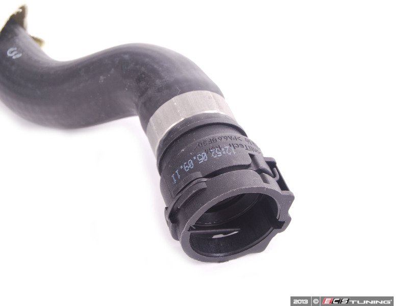

    не знаю, как на ваших пиндосах, но на европейских машинах никаких штепселей и конусных колец нет, есть цельный шланг под номером 8e1819371b:
    в качестве уплотнительного кольца можно использовать оригинальное кольцо датчика температуры.
    надевается шланг на фланец по направляющей до щелчка.

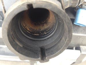

    По случаю в гараже был. Фото быстросьемного соединения термостата.

    это верхний шланг радиатора, к термостату он отношения не имеет. впрочем, механика соединения от того не меняется)

    И все-то он подметил.. Зря, выходит, я термостат рядом положил..)
    Ну я и имел ввиду, что устройство одинаковое, а разница лишь в размере.
    Поковырял отвёрткой это "конусное кольцо" и мне показалось, что оно вовсе не съемное... не понятно, с чего оно вдруг выпало...

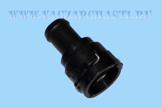

    Да, у нас это тоже одна деталь в виде шланга, но и штепсель тоже идет отдельно.
    Да, именно это пластиковое кольцо и резинка, ваши фото все прояснили с очередностью их установки.
    Буду дома посмотрю внимательно на это пластиковое кольцо, на наличие следов отлома от штепселя, но изначально показалось отдельной деталью.
    Теперь еще загадка, куда с датчика резиновое кольцо пропало...)) ну это мелочь.

    Я Вас понял, но думал что наличие отдельного номера VAG 3B0 122 291 B позволяет его отдельно заказать чтобы не менять патрубок целиком, поэтому и написал что еще и отдельно "идет", значит был не прав. Кольцо заказал оригинальное на датчик, обращу внимание на оттенок.

    Все таки это кольцо такое, а не отломившийся кусок. Скажите по какому номеру найти резиновое кольцо, которое вставляется в штепсель?
  15. Garage.Inc
    19 дек 2006
    17.406
    Литва
    cannondale sl2
    8e1819371b = шланг в сборе.
    можешь использовать N90316801.

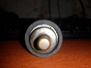

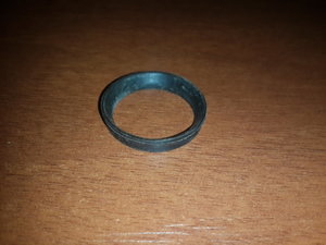

    Спасибо. То кольцо, которое идет на датчик ТОЖ и которое в штепселе имеют одинаковый номер?
  17. Pokid
    Pokid Новичок
    18 сен 2017
    7
    Адыгея респ.
    Дело в том, что кольцо из штепселя явно большего диаметра, во вложении фото на датчике ТОЖ

    нет проблем, купи шланг в сборе или "штепсель" и извлеки кольцо оттуда. лично мне религия позволяет использовать кольцо датчика температуры.
